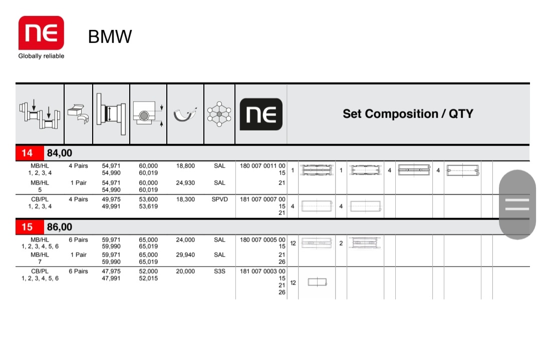

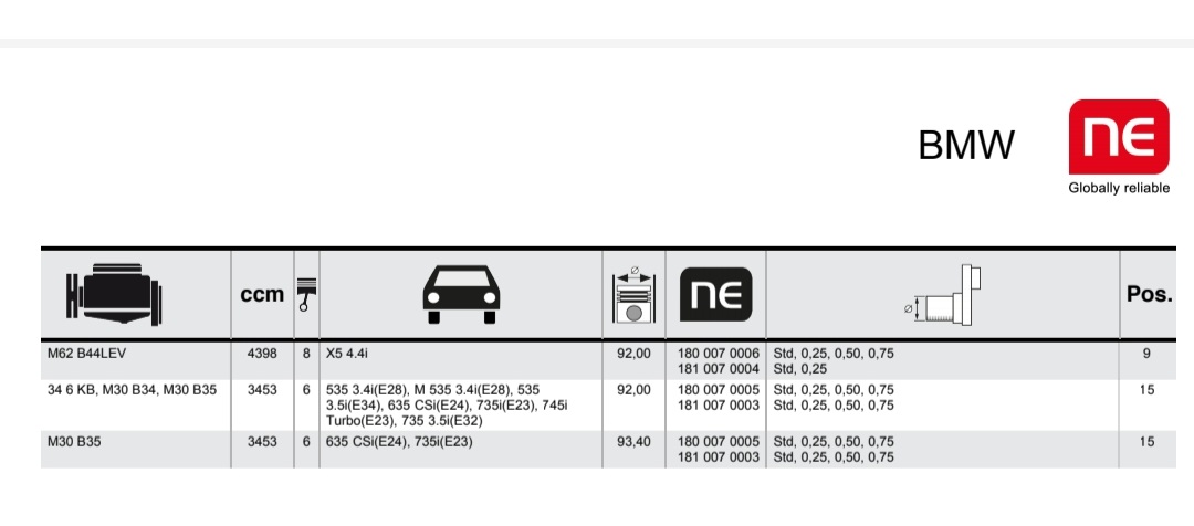

Er hat Hauptlager von NPR im Normalmaß.
Kennt jemand diese Marke?
Hauptlagerschalen M30
SirFirekahn, Montag, 11.07.2022, 12:23 (vor 1569 Tagen) @ SirFirekahn
Das Lager scheint es zu geben und NPR ist gar nicht mal sooo klein.
Was würdet ihr machen? Die Gebrauchten wieder rein oder diese?
