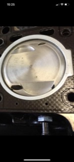

m20B25 zu 2,7l mit M40/M42 Kolben
VFL-Fan, Freitag, 08.07.2022, 15:30 (vor 1573 Tagen) @ Thomas M.
Ja hab ich des Öfteren schon gebaut. Allerdings mit m50tü Kolben. Die M50kolben haben keine Mulde so wie deine m42 Kolben!
Die Bearbeitung der Kolben muss erfolgen da sonst quetschkante und eine schärfere Nocke keinen Platz findet!
Verdichtung bei mir 11:1 !
