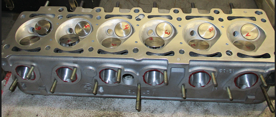

Ich möchte meinen M20B25 auf 2.7l umbauen und habe die im "Werkstatt"-Bereich aufgezeigten Lösungsansätze gelesen. Grundsätzlich würde ich die Variante 3.3 aus Kostengründen bevorzugen, andererseits wäre es natürlich ideal, das Abfräsen des Blocks nebst Steuerzeitenthematik zu vermeiden. Dazu bräuchte ich andere Kolben...
Nun habe ich testhalber einen M42-Kolben am 135mm Pleuel eingebaut, und – siehe da – das passt mit Dieselwelle ohne nennenswerten Kolbenüberstand. Ventiltaschen müssten umgearbeitet werden (ggf. ist der M40-Kolben ohne die 4-Ventilertaschen dazu besser geeignet?), aber das wäre bei den originalen 2,5l Kat-Kolben mit scharfer Nocke ja auch der Fall. Verdichtung habe ich grob ausgelitert/berechnet, es ergeben sich ca. 9,5, das würde also passen. Hier Vergleichsbilder des originalen Kat-Kolbens und des M42-Kolbens im Block bei OT:
M20B25 Kat-Kolben:
M42B18-Kolben:
Frage: Ich habe Google befragt, aber nichts gefunden. Hat irgend jemand das schon ausprobiert? Übersehe ich was Wesentliches/Offensichtliches?
Vielen Dank euch!
Gruß, /th

mit den Kolben im 2. Bild und einem 325i-Kopf wird das keine Verdichtung die zur
Leistungssteigerung beiträgt.
Das geht dann ggf. mit einem Kopf vom M20B20/B23.
Damit und mit weiteren Änderungen
- Brennraum auf 84,5mm angepasst
- Kanäle vergrößert
- Ventile vergrößert
kann man dann schon ein vernünftiges Ergebnis erzielen.

danke für Deine Antwort. Für mein Verständnis – kannst Du das etwas ausführen, warum der Kolben keine sinnvolle Kompression mit dem B25 Kopf geben soll? Ich habe nochmal ausgelitert und nachgerechnet und komme auf eine Kompression von knapp 10:1…

wenn Du das Verdichtungsverhältnis ermittelt hast, gut!
Bei 81mm Hub mit einem planen Kolben (80mm; 323i) und einem M20B20/B23-Kopf (0,1mm geplant) erreiche ich rechnerisch gerade mal 10,0:1 (dann müssen da noch die Ventiltaschen und leichte
Korrekturen am Kopf abgezogen werden. Kommt sicher nicht mehr als 9,7:1 raus.
Ist für die Straße aber immer ausreichend.
Bei Deinen geplanten Kolben ist da noch eine Kalotte von unbekannter Tiefe.
Dann ist das Volumen des M20B25-Kopf noch größer als das vom M20B20/B23.
Leider habe ich z.Z. keinen M20B25-Kopf parat um das Volumen des Kopfes zu ermitteln.
Meine Umbauten 2,7 ltr. habe ich bisher immer so wie oben beschrieben gemacht (mit Katlos-Kolben und spanend bearbeitet.
Bei 2,8 ltr. gehe ich lieber auch auf die Kolben vom M52 (müssen auch bearbeitet werden)und Pleuel (leichter).
Habe mich auch sehr lange mit der Kolbensuche beschäftigt.
Es gibt hier wohl Leute die setzten auch gerne mal Kolben von Opel ein (Kostengründe).
Dann sind aber noch größere Umbauten fällig.
Viel Erfolg für Dein Vorhaben.
