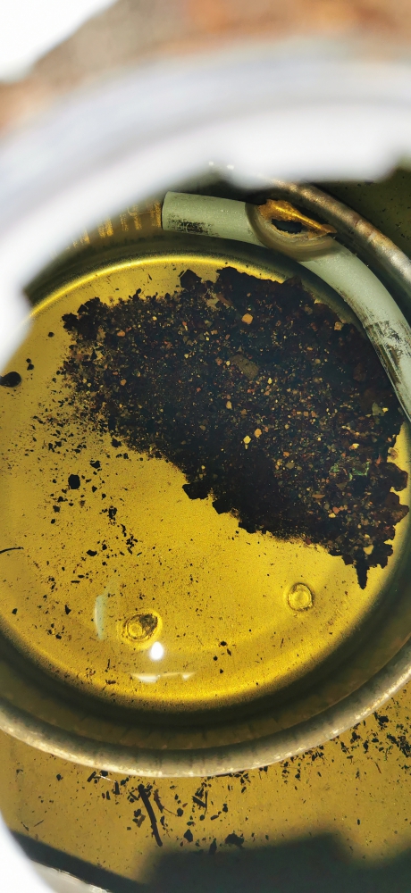

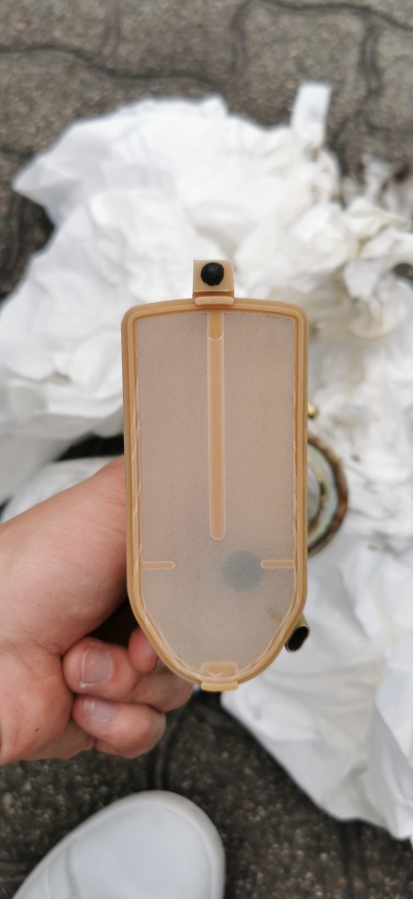

RetroE30, Samstag, 09.07.2022, 17:54 (vor 1579 Tagen) @ RetroE30
Hallo Martin,
was ein Zufall, dass heute Samstag ist :)
Habe mal die Benzinpumpe ausgebaut und zwei bilder gemacht.
Das Sieb habe ich nicht gereinigt. Werde mich aber beim nächsten Mal auf der Hebebühne um Filter und Sieb kümmern.
Sieht fast so aus, als könnte ich in meinem Tank nach Gold waschen :-D

BMWMartin @, Норильск, Russland, Freitag, 15.07.2022, 16:07 (vor 1574 Tagen) @ RetroE30
Na, dann melde ich mich nach dem Urlaub direkt mal schon am Freitag :-)
Ich denke wenn Du die Krümelei raus hast, wird alles gut.
