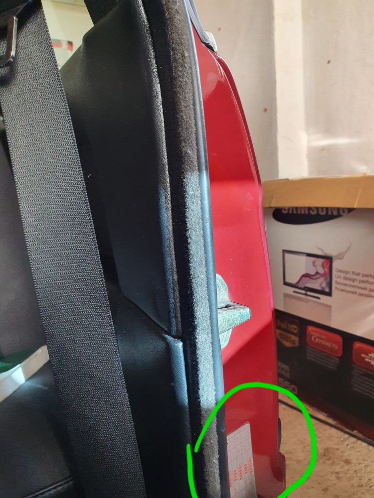

hel, Freitag, 04.03.2022, 14:22 (vor 1705 Tagen) @ DerLulilus
Abhängig von Motorisierung und Beladung,
steht sogar in der Bedienungsanleitung des E30 oder auf dem ab und an geordertem und damit ganz seltenem Lufdruckaufkleber an der B-Säule der Fahrerseite

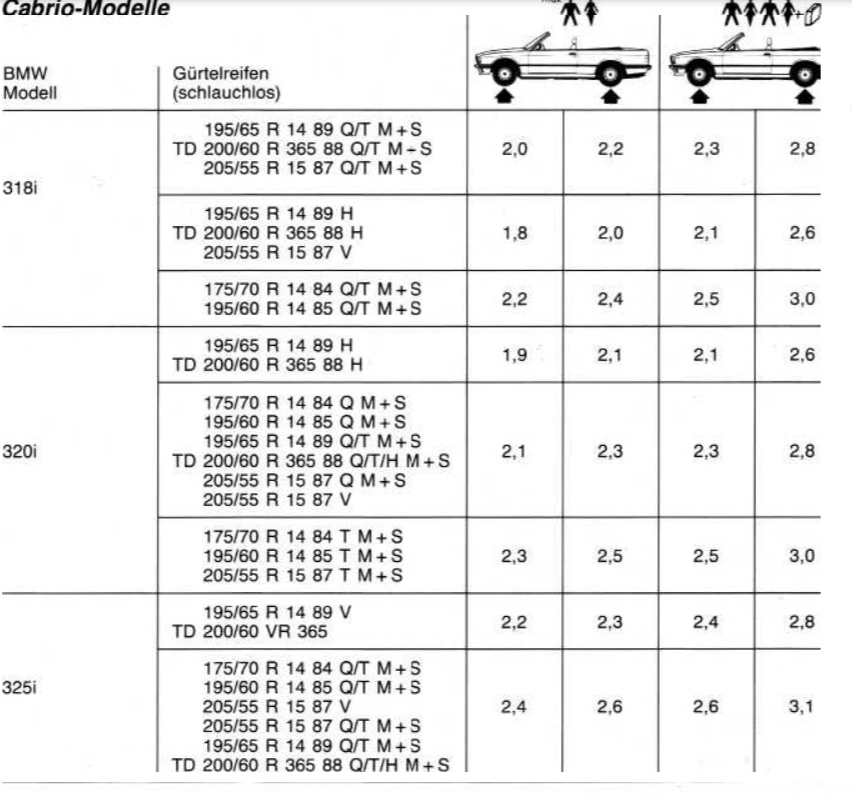

gniewalda, Samstag, 05.03.2022, 10:21 (vor 1704 Tagen) @ DerLulilus
Ich habe zwar nicht so viele kreative Gedanken, dafür aber eine Zahl: Ich fahre auf dem Cabrio rundum 2,4 und tendenziell eher etwas weniger als mehr.

ChrisAS @, Köln, Montag, 07.03.2022, 09:19 (vor 1702 Tagen) @ DerLulilus
Moin Leute,
kurze einfache frage. Ich fahre die 7x15 Kreuzspeichen mit 205/55R15 Reifen drauf.
Was fahrt ihr für Luftdrücke mit der Kombi auf eurem e30?
Vorne ~2,2 hinten ~2,4. Also hinten ein bisschen mehr, wenn man auch mal was einlädt.
~ weil die meisten Luftdruckanzeigen doch eher ziemlich grobe Schätzeisen sind, aber wenn alle Reifen mit dem gleichen Schätzeisen kontrolliert/gepumpt wurden passt das schon.
