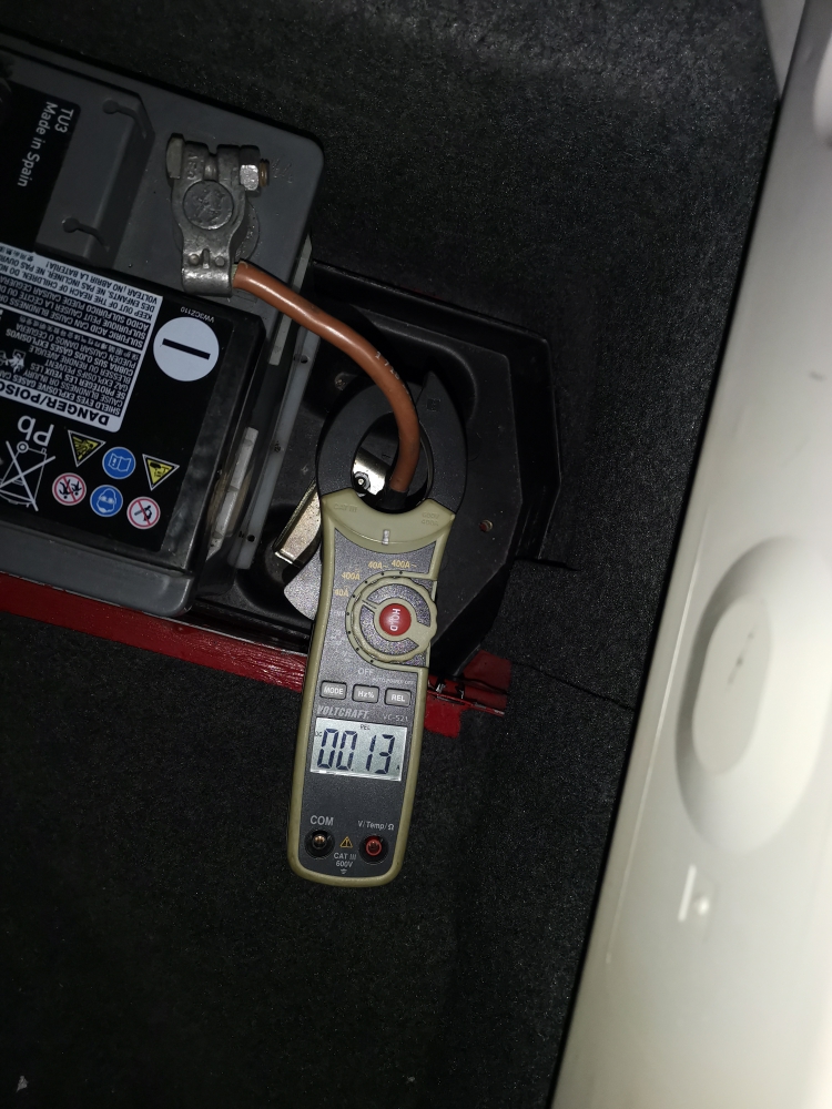

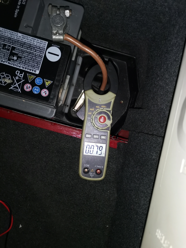

nachdem sich letztes Jahr meine Batterie ständig entladen hat habe ich mich mal auf die Suche gemacht, und nichts gefunden.
Schaut euch mal die Werte an:
Bild 1 mit eingeschalteter Kofferraumleuchte
Bild 2 alle Verbraucher aus
Die Werte sind doch völlig normal oder tausche ich mich da??
Danke schon mal

130mA sind mit Sicherheit nicht "normal" und würden zur Entladung innerhalb von vielleicht zwei Wochen führen.

Andreas Schneider @, Freitag, 25.02.2022, 07:43 (vor 1714 Tagen) @ e335
ein typischer Ruhestrom sollte unter 0,03 A (=max 30mA) liegen.
Du hast hier ca 130mA gemessen.
denkbare Kandidaten:
a) Kombiinstrument
b) ZV Steuergerät
c) extrem viel HiFi-Equipment
a) und b) kann ich beheben.
Andi

e335, Freitag, 25.02.2022, 08:57 (vor 1714 Tagen) @ Andreas Schneider
Ok Danke mal...
Komischerweise ist der das Problem aufgetreten nachdem ich den Wischwasserbehälter und die Pumpe ausgebaut hatte.
Habe alles Sicherungen nacheinander gezogen, der Wert hat sich nicht wirklich verändert.
Wie könnte ich weiter vorgehen ?

Andreas Schneider @, Freitag, 25.02.2022, 09:50 (vor 1714 Tagen) @ e335
Sicherungen ziehen ist erst mal der richtige Weg.
Aufschreiben oder Bedienungsanleitung nutzen, damit wieder die richtige Sicherung an ihren Platz kommt.
Wenn allerdings alle Sicherungen draußen wären und der Strom noch nachweisbar,
würde ich am Plus-Pol kucken, ob dort nicht noch ne zusätzliche Leitung dranhängt.
Sowas wie ne Alarmanlage etc.
Andi

Hacke, Elbflorenz (Dresden), Leipzig auf Arbeit, Samstag, 26.02.2022, 15:28 (vor 1713 Tagen) @ e335
Nimm für Deine Messung mal bitte ein geeignetes Multimeter. Eine Meßzange is für größere Ströme zwar ne tolle Sache oder um erstmal zu sehen, ob man das normale Multimeter dazwischen zu hängen, aber für eine Ruhestrommessung ist es leider aufgrund der großen Messtoleranzen ungeeignet.
