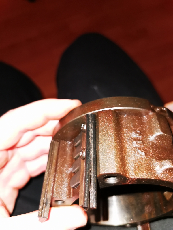

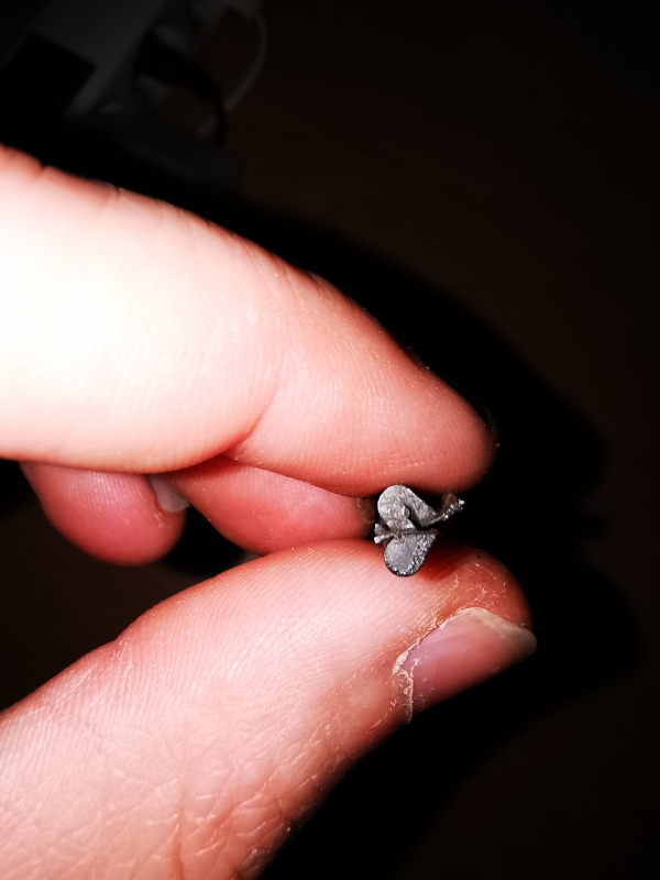

Ich bin immer noch dabei den Klimakompressor zu revidieren.
Ich habe mittlerweile einen Dichtungssatz mit O Ringen etc.
Allerdings suche ich immer noch eine weitere Dichtung, die ich leider nirgends gefunden habe. Ich kann die Dichtung leider nicht wiederverwenden, da sie gerissen ist.
Habe mehrere Firmen angeschrieben, aber niemand konnte weiterhelfen.
Vielleicht hat ja hier jemand irgendeine Idee, wo man so eine Dichtung herbekommt oder wer so etwas herstellt, oder vielleicht irgendeine andere Idee.
Habe mal einige Bilder gemacht.
Joa. Vielleicht hat ja einer ne Idee.
