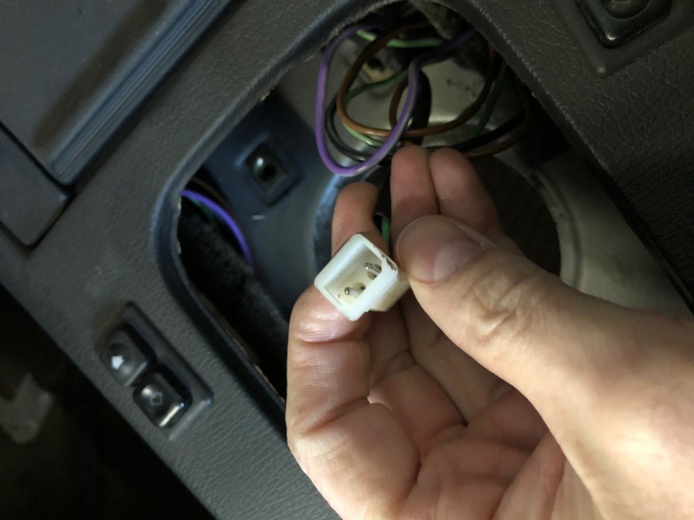

hat mir jemand die Teilenummer von dem Gegenstecker und den Pins
für den Stecker auf dem folgenden Bild? Im Teilekatalog
bin ich leider nicht fündig geworden.
Es handelt sich um die Trennstelle am Schalthebel für die Rückfahrscheinwerfer.
Baue gerade von Automatik auf Schalter um und mir fehlt der originale Kabelschwanz für das Schaltgetriebe.
Dankeschön

Hi, das kannst vergessen.
Von den Eldra Steckern bekommst Du mit Glück bei Classic Händlern für VW-Porsche noch was.
Pins sind 1.5mm Rundsteckkontakte.
Suche lieber nach einem gebrauchten Kabelsatz, das haben sicher noch einige hier rumfahren! ;-)

danke für die Antwort. HAbe jetzt in der Tat einen
kompletten Kabelsatz bekommen.
