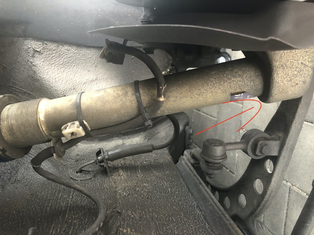

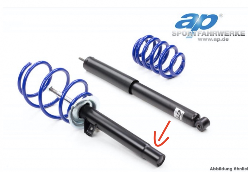

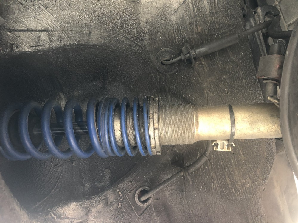

ich will das Gewindefahrwerk aus meinem eta ausbauen und durch ein einfaches Sportfahrwerk ersetzen. Das Gewinde hoppelt einfach zu stark.
Sehe ich das richtig, dass ich das komplette Federbein neu brauche?
LG,
Robert

Davon ab das dein AP- Beispielbild kein E30- Federbein zeigt...
Hast Du trotzdem recht.
Gewinde raus = andere Federbeine besorgen.
