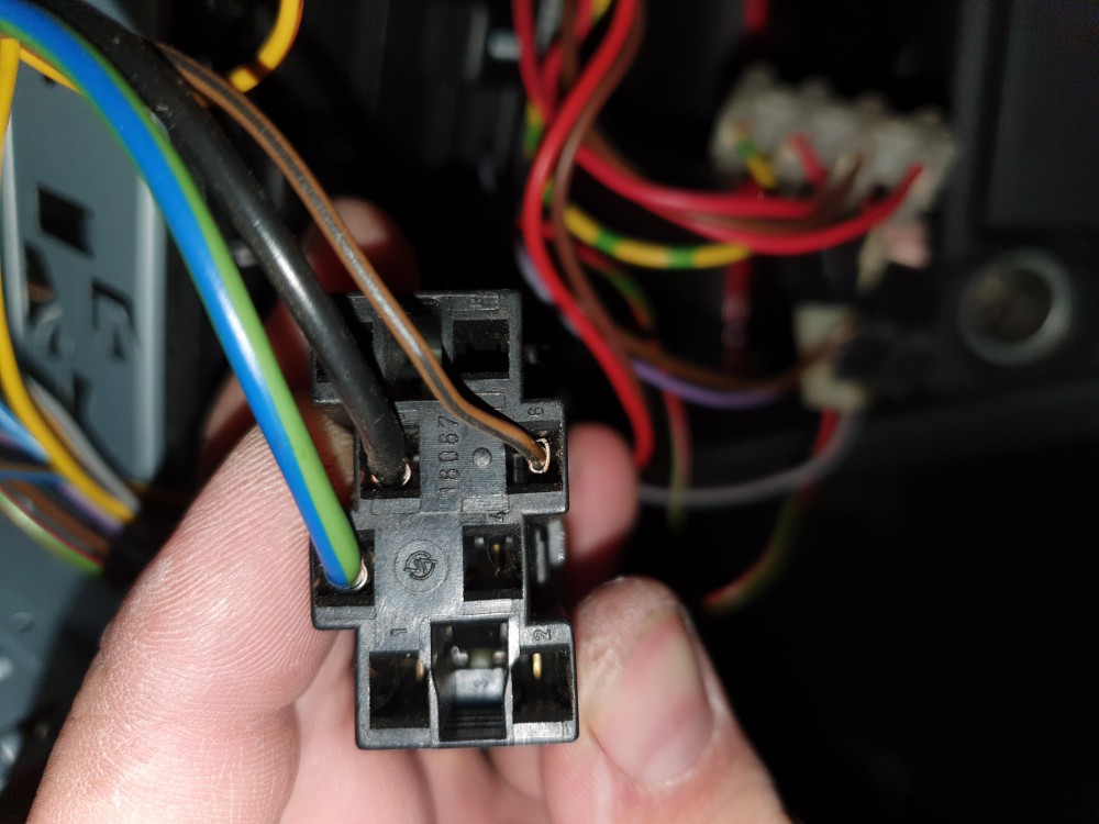

Mir ist aufgefallen, dass mein Warnblinker nicht funktioniert.
Nun habe ich mich auf die Fehlersuche begeben. Das Relais klickt nicht, der Schalter leuchtet durchgehend bei Betätigung.
An der Sicherung 24 (ist das die richtige in diesem Baujahr?) kommt kein Strom an.
Nun habe ich den warnblinkschalter ausgebaut um die Kabel durchzumessen. Hierbei ist aber sofort aufgefallen, dass nur 3 Steckplätze belegt sind. Weitere Kabel konnte ich im Schacht nicht finden.
Ich habe einen stromlaufplan für das 89er Cabrio. Allerdings sollten laut diesem alle 8 Plätze belegt sein. Selbst die belegten Plätze passen farblich jedoch nicht mit dem Plan überein.
Es sieht allerdings auch nicht so aus, als ob dort etwas geschnippelt wurde. Hatte jemand schonmal so einen Fall?
