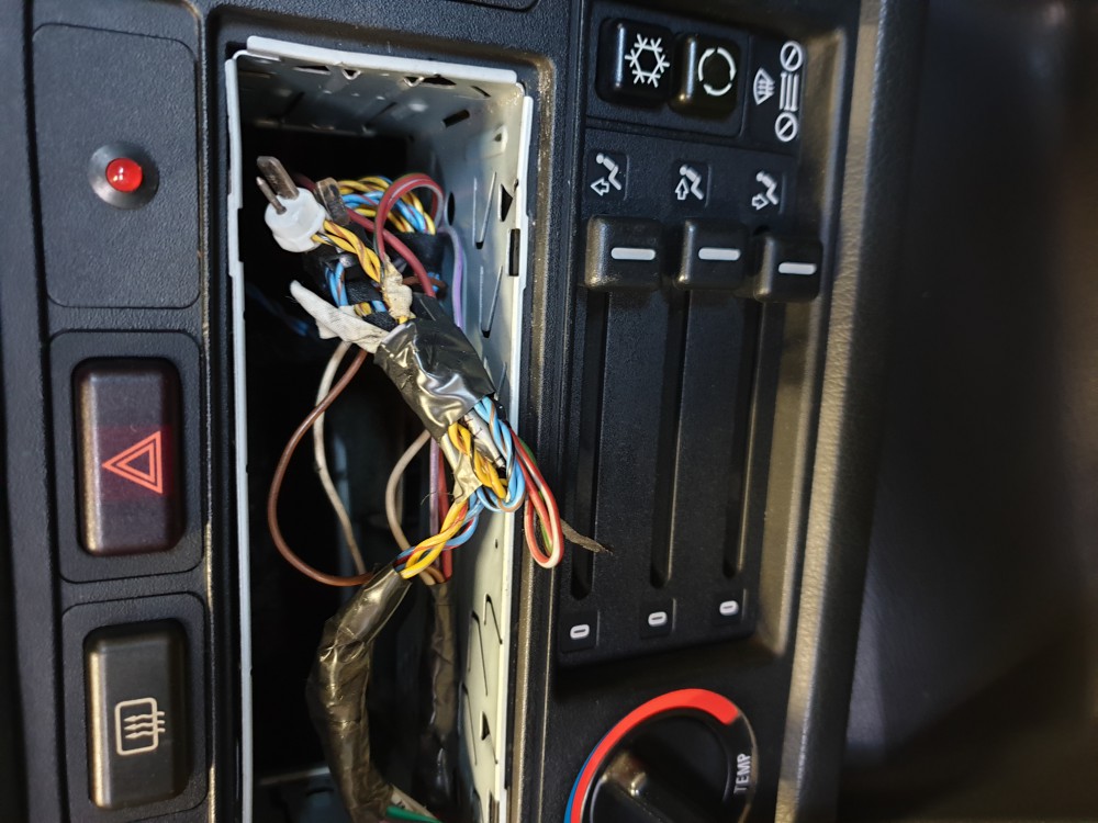

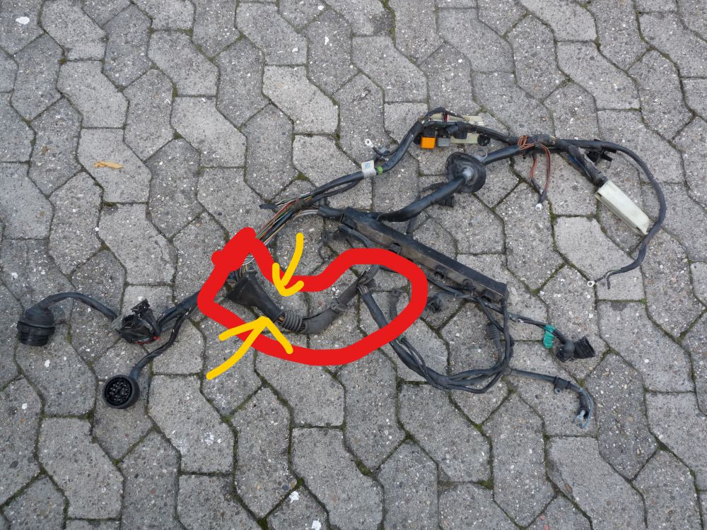

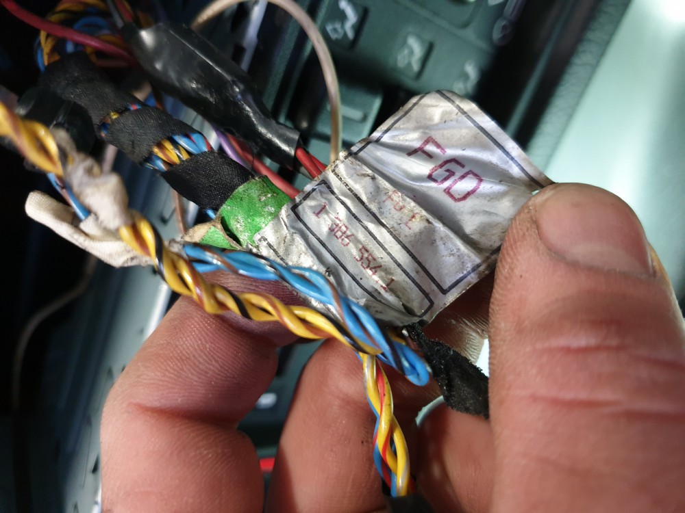

kann mir jemand sagen wo ich diesen Gummischutzschlauch im ETK finde ? :-D

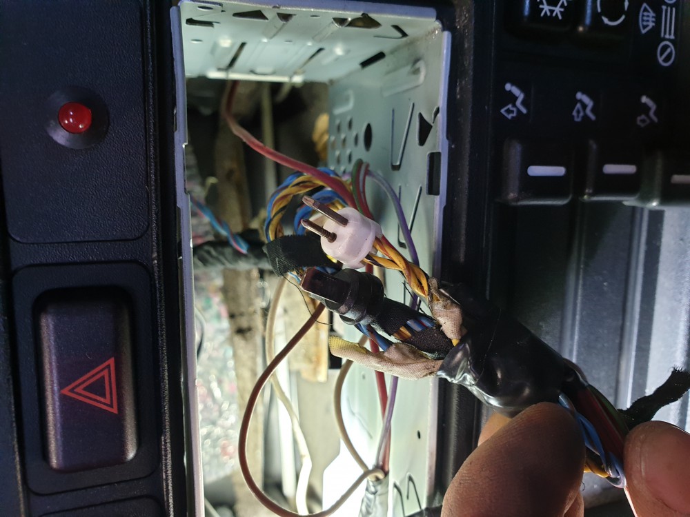

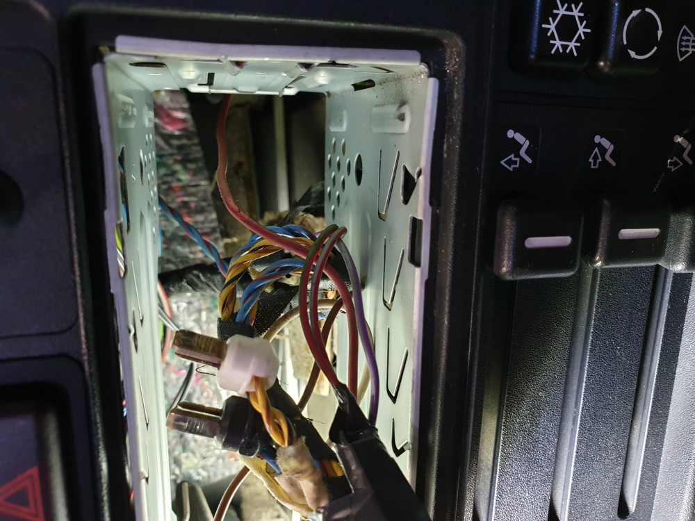

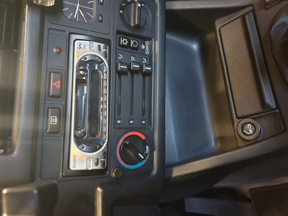

und ich möchte gern ein originales Radio wieder einbauen und kann mir jemand sagen ob der Kabelbaum der originale ist und wozu die 2 kleinen Stecker sind und ob ich problemlos ein originales Radio einbauen kann ?
welches ist denn im E30 320IS verbaut ? Fahrzeug: BMW E30 320IS Bj: 12 /1989

zahny @, 70329, Montag, 29.04.2019, 21:56 (vor 2771 Tagen) @ performance93
die 2 kleinen Stecker sind die Anschlüsse für die Lautsprecher

TR-Spider, Montag, 29.04.2019, 23:14 (vor 2771 Tagen) @ performance93
hallo
Ich habe den Gummischutzschlauch bei mir mit selbstvulkanisierendem Gummiband umwickelt, und so die Form und Schutzfunktion wiederhergestellt.
Das ist schon zig Jahre her - ich glaube mich zu erinnern, damals kein Ersatzuteil gefunden zu haben, und selbst mit dem Teil wäre der Tausch auch schwierig gewesen.
However - das geflickte Teil hält seit Jahren.

Oli* @, Dienstag, 30.04.2019, 16:28 (vor 2771 Tagen) @ TR-Spider
Diese Gummitüllen gibts nicht einzeln bei BMW. Also entweder kompletten neuen Kabelbaum bestellen oder reparieren.

performance93, Dienstag, 30.04.2019, 16:45 (vor 2770 Tagen) @ Oli*
Ok vielen Dank dann werde ich wohl das mit dem gummiband versuchen :-D

T-Low @, Donnerstag, 02.05.2019, 10:49 (vor 2769 Tagen) @ performance93
Ich habe mir beim Schrotti nen gebrauchten M20 Kabelbaum besorgt extra für die Tülle.
Bekommst du mit etwas Glück für nen bezahlbaren Preis. Dafür ist es auch dicht und kein gepfusche ;-)
