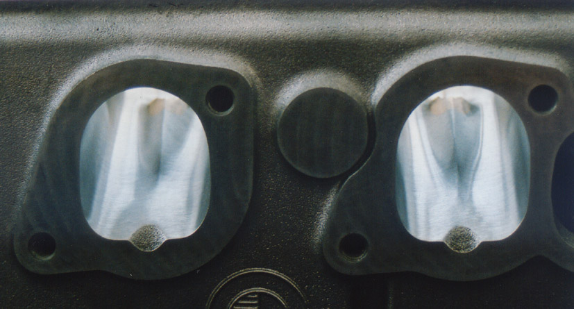

Hier im Video sieht man kurz die Einlasskanäle. (Nahaufnahme)
Die sehen schrecklich aus und ich würde so einen Kopf, auch bearbeitet, nur im Notfall draufbauen !
Wirklich nur im Notfall, aber am Besten überhaupt nicht ! Schon gar nicht unbearbeitet...
Mir unverständlich, wie man so etwas produzieren und verkaufen kann...
So muss das aussehen:
