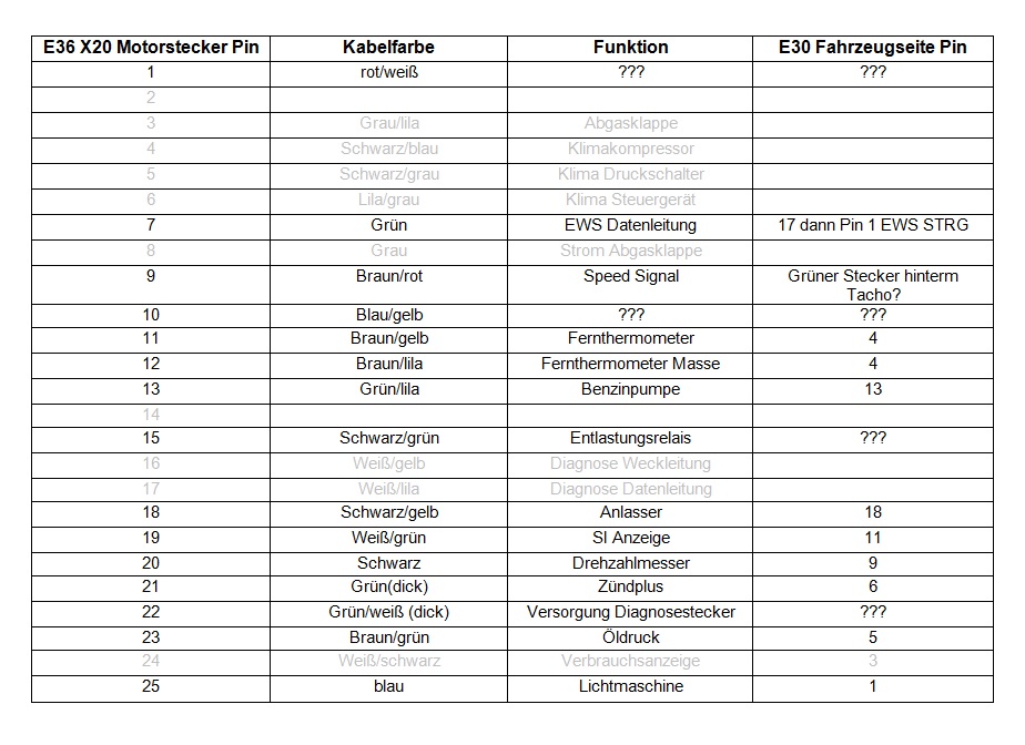

da gibts den grünen original Adapter für das KI, da kann man das Geschwindigkeissignal abgreifen, eigentlich gedacht für Radio usw, passt zwar meines Wissens nicht von den Werten her, aber solange was ankommt denkt das Stg die Kiste fährt und gibt feuer frei.
E36 x20 pin9 wär das Geschwindigkeitssignal

Nein auf Pin 9 am E36 Motorstecker wenn, Kabelfarben sollten br/rt oder ws/gr/ge sein.
Damit ist das Problem Geschichte, hab ich so auch angeschlossen.

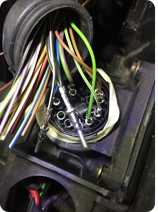

Wir reden glaube aneinander vorbei ;-). Ich versuche es mal bildlich zu erklären:
Also M52 Stecker wurde abgeschnitten. Alle benötigten Leitungen wurden neu eingepint. Aber nur die benötigten. Mit voll meinte ich, dass auf der Gegenseite des neu gepinnten Steckers nichts ist.
Natürlich sind alle anderen Leitungen noch am M52 Kabelbaum und liegen abgeschnitten im Kabelkanal.
So nun meine Idee: Wieso so umständlich neu einpinnen im Motorstecker, wenn ich doch direkt die br/rt Leitung ans KI klemmen kann.? Die Leitung ist ja noch angeschlossen am Steuergerät.

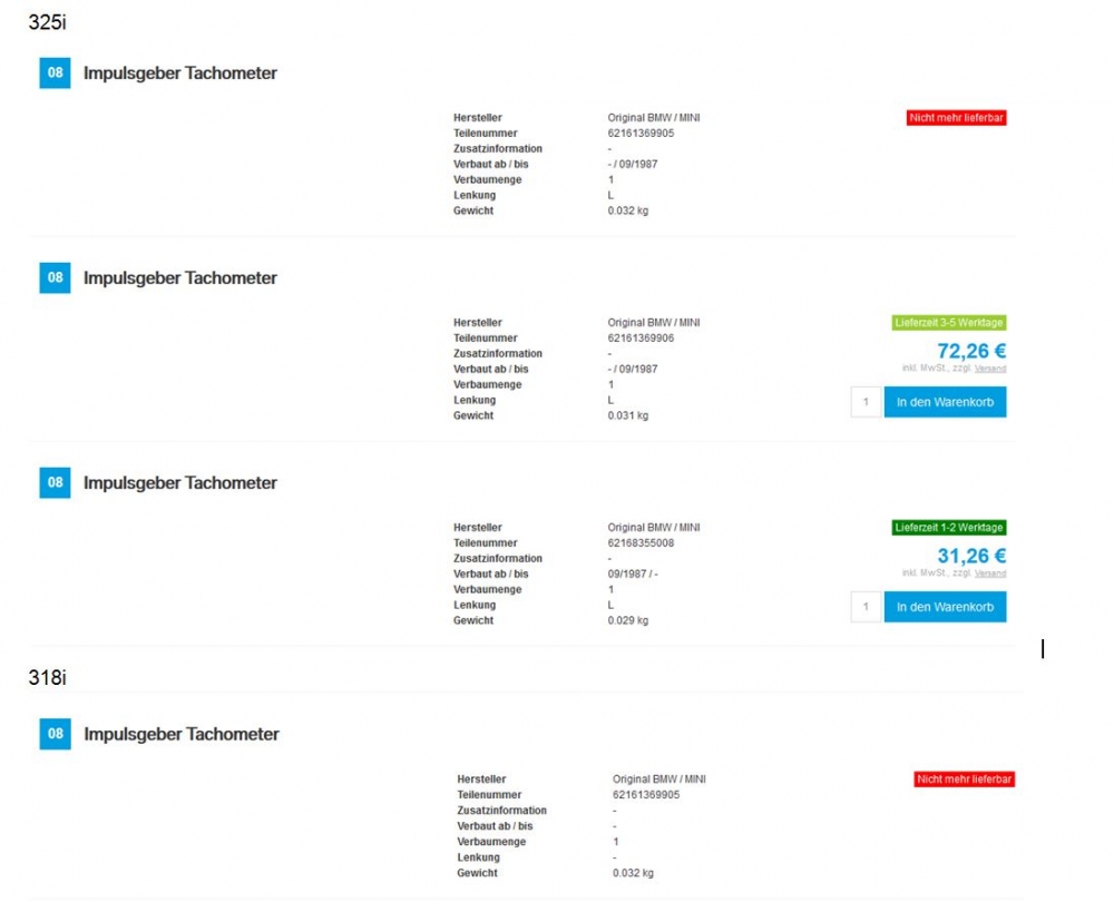

Genauso habe ich es gemacht. Laut TK gab es die 3 im 325i. Alle 3 Varianten habe ich da. Wobei der 005 (auch im 318i) optisch baugleich zum 006 ist.
Und ich hatte hier mal gelesen, dass es wohl doch Unterschiede zwischen den Gebern gibt von der Länge her bei dem großen 188 Gehäuse.
Laut TK ist dem aber nicht so und alle 3 Varianten haben exakt die gleichen Abmaße.?
Den 006 habe ich mir nun extra noch mal neu gekauft. Aber ich hatte schon öfter gelesen, dass die Geber so gut wie nie kaputt gehen. Und bevor ich jetzt wieder umständlich zurück baue, wollte ich mich nur mal vergewissern, wie ihr das so seht...Werde dann mal den neuen 006 testen.
