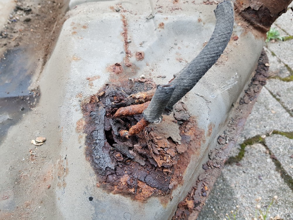

Leider brachte auch das nicht den gewünschten Erfolg, somit habe ich den Tank überbrückt und direkt hinten an die Kraftstoffpumpe einen Reservekanister angeschlossen.
https://youtu.be/l6FPTsJmuYo

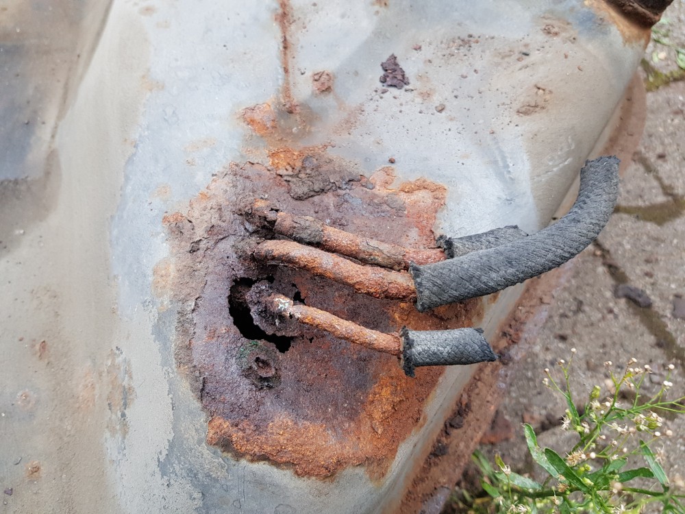

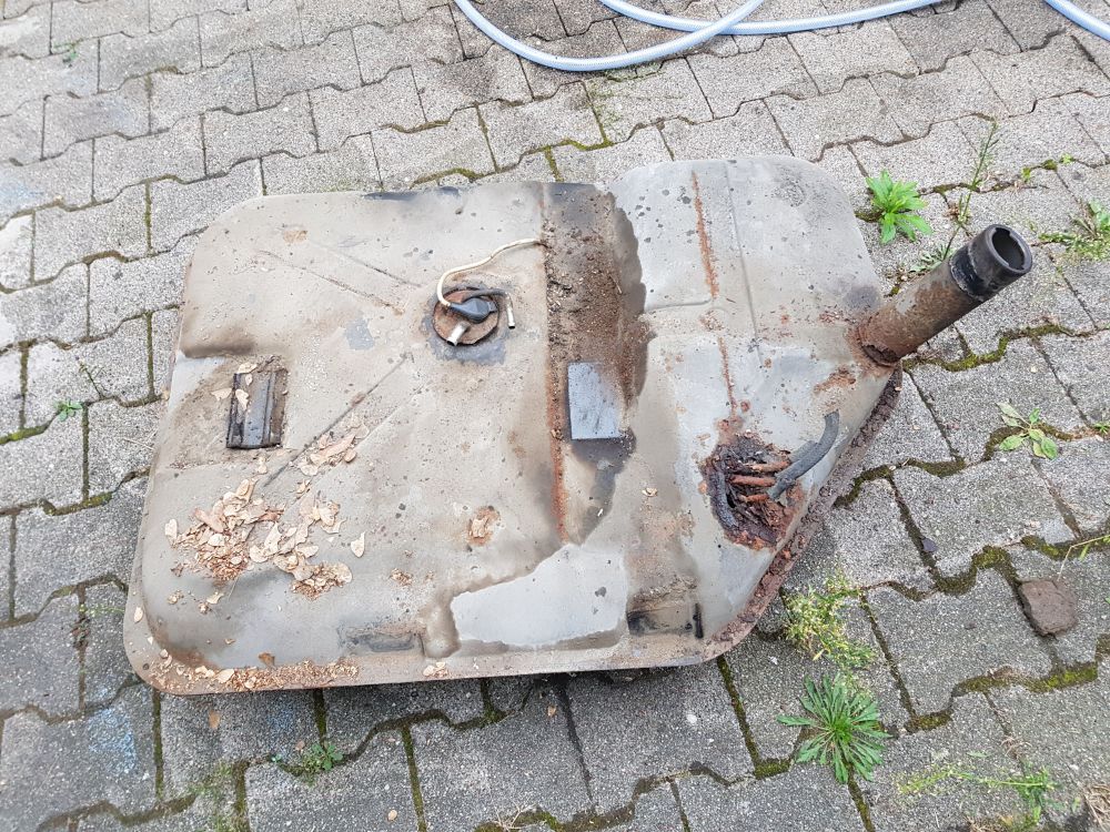

Da der Kraftstoff nun perfekt vorne ankam, musste der Fehler direkt am Tank liegen.
Diesen hab ich ausgebaut und das hier gefunden.
Kann man sowas reparieren lassen?
Im Netz finde ich keinen guten gebrauchten Tank, die Angebote sind sehr mager (3 Stück).
Ein neuer ist leider nicht gerade günstig (gute 600€).
Und sowas will ich nicht kaufen...
