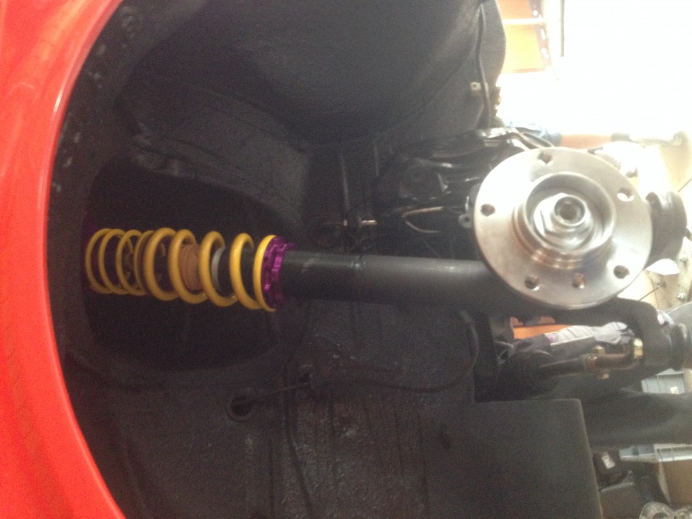

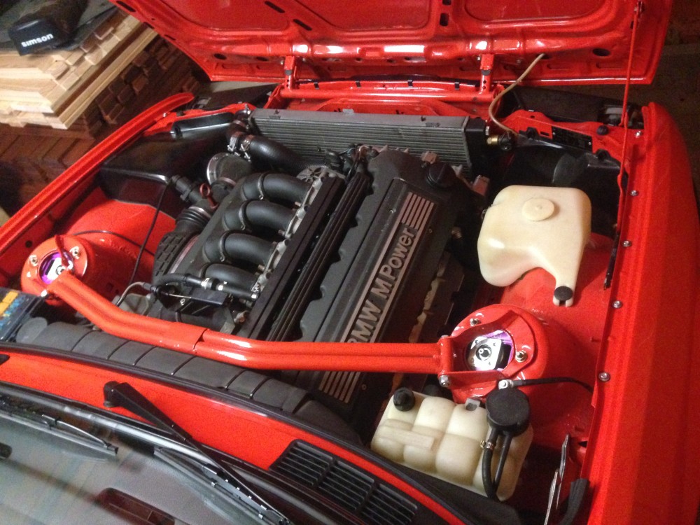

Die Aktuelle Baustelle ist am Fahrwerk.
Problem nach dem Abbiegen zieht die Lenkung immer in die Richtung in die Abgebogen wurde.
Umso langsamer man Abbiegt oder Rangiert desto stärker ist das Problem.
Nach ein Paar Kurven oder etwas Fahren ist die Lenkung wieder gerade.
Verbaut im Fahrwerk ist:
-Lenkgetriebe vom e46 (auch schon erneuert wegen des Problems aber ohne Erfolg.)
-KW comp.
-Tonnenlager von Powerflex.
-Längslenker Buchsen von SuperPro Sturz/Spur verstellbar.
Kennt jemand von euch dieses Problem? Für eine Lösung oder Ideen wäre ich sehr dankbar.

Wie ist dein Vorderer querlenker befestigt? Zentrisch exzentrisch (m3 e30)
Steht das Rad vorne mittig im Radkasten? Je steiler das federbein im radkasten steht desto schwächer sind die rückstellkröfte
Mit exzentrischen lagern steht das Rad weiter vor und der gerade Auslauf verbessert sich.

Querlenker vorne sind zentrisch.
Sturz vorne habe ich 3°.

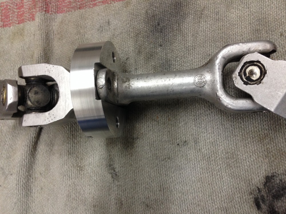

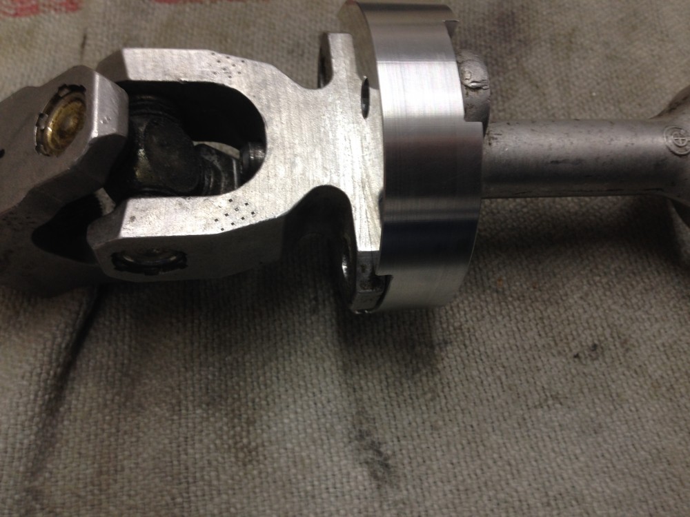

Wie ist der Aufbau deiner Lenksäule und des Gelenks zum Lenkgetriebe? Airbaglenksäule mit Schiebestück?
Ja nachdem welche Einbaulage mit welchem Gelenk du verbaut hast,könnte es sein das die Gummischeibe des Gelenks stark verspannt ist, und die Rückstellkräfte beeinträchtigt.
Hast du die Welle des Lenkgetriebes gekürzt,also dran rumgeflext???

Ich habe das Normale Gelenk mit einer Alu Scheibe. Die Alu Scheibe ist etwas flacher wie das Orginal Gummistück. Das Gelenk ist auch etwas weiter wie Orginal auf die Verzahnung geschoben. Am Lenkgestänge habe ich nichts geflext. Habe auch überprüft das beim drehen am Lenkrad das Gestänge frei drehen kann und nirgents schleift.

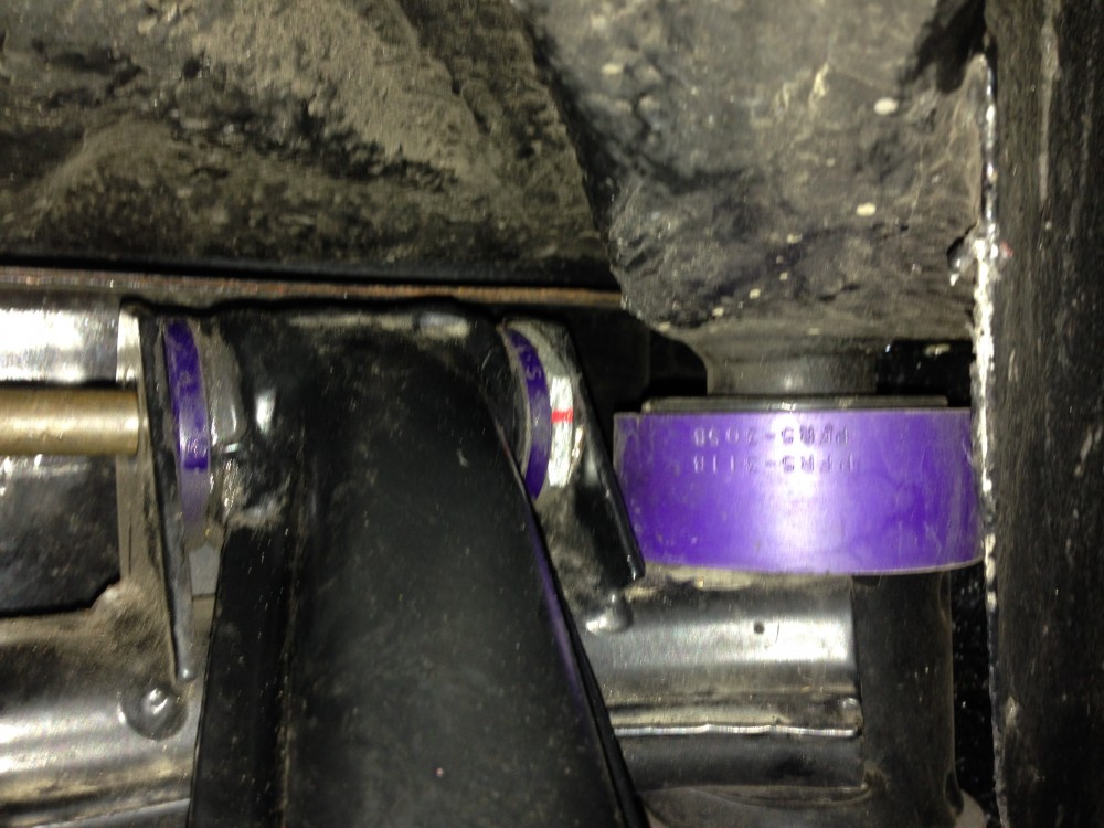

Kann es sein das meine Buchsen in der Hinterachse sich verspannen?![[image]](images/uploaded/201809241954125ba940e400408.jpg)

Kann es sein das der Federteller am Domlager zuviel Reibung hat .
Evtl. Fehlt dazwischen eine Unterlegscheibe im richtigen Durchmesser.
Auf der Bühne ohne Belastung alles gut und wenn er dann auf den Rädern steht und Belastung hat bekommen die Teile zuviel Reibung.
Nur mal so ein Gedanken Spiel.

JohnnyS50
, Dienstag, 25.09.2018, 12:32 (vor 2921 Tagen) @ Dingerwk
schließe mich da Dingerwk an.
Hatte ähnliches Problem.
Es waren Uniball-Domlager verbaut, ohne Kugellager zwischen Feder- und Domlager.
Es gab so gut wie kein Rückstellmoment.

e30Mark
, Dienstag, 25.09.2018, 22:29 (vor 2921 Tagen) @ JohnnyS50
Wie kann ich das testen ob ich zu viel Reibung habe? Ein Kugellager war mir nicht aufgefallen.
Die Domlager waren schon von KW am Federbein montiert. Das gesamte Federbein wurde so aus der Verpackung genommen und eingebaut.![[image]](images/uploaded/201809252026235baa99ef1c089.jpg)

JohnnyS50
, Mittwoch, 26.09.2018, 18:44 (vor 2920 Tagen) @ e30Mark
Bei mir war die Lenkung schwergängiger und beim einschlagen drehte sich die Feder auf dem Gewindeteller anstatt das Federbein im Domlager.
Machte Geräusche als wenn ein Alien stirbt.

///Matze, Donnerstag, 27.09.2018, 21:06 (vor 2919 Tagen) @ JohnnyS50
Wenn KW das Federbein geliert hat dann hast du damit keine Probleme. Ich tippe auf e36 Federbein in Kombination mit flachen Querlenkern und Achsschenkeln

Ich habe e30 Federbeine. Ich habe sie selbst zu KW zum umbauen geschickt.
Video Feder und Fahren
e30Mark
, Samstag, 29.09.2018, 22:10 (vor 2917 Tagen) @ e30Mark
bearbeitet von e30Mark, Samstag, 29.09.2018, 22:30
Hallo Danke für eure Tipps.
Wir haben heute mal ein Video von der Feder gemacht. Sie verspannt sich etwas beim Lenken. Ist das mein Fehler?

nordschleifentouring
, Nordhessen, Sonntag, 30.09.2018, 14:16 (vor 2916 Tagen) @ e30Mark
Ich denke anhand der Videos, das du ein Problem am Domlager hast.
Die Feder sollte sich nicht so verspannen.
Bau mal aus und kontrolliere auf Schleifspuren, eventuell liegt da etwas aufeinander.
Wenn nicht ist dein Domlager defekt.

Dingerwk, Sonntag, 30.09.2018, 16:29 (vor 2916 Tagen) @ nordschleifentouring
Ich würde auch mal nach den Domlager schauen.
Unter Last wird die Verpackung bestimmt noch schlimmer.
Also Domlager ab und schauen ob schleifspuren auf dem Federteller sind.
Wurde aber schon erwähnt.
Und dann Reklamieren bei KW oder mit einer Unterlegscheibe zwischen den Teilen noch mal versuchen zu montieren.
